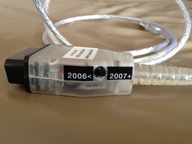

hatsue 2013-02-03 02:54 AM
1 個附件
作者: hct1979 (文章 1039023)
你用的什麽線?d can cable?是透明的那種嘛?
您好,據賣給我的人說是D K CAN,如圖:
謝謝!
hct1979 2013-02-04 12:44 AM
作者: hatsue (文章 1039034)
謝謝!

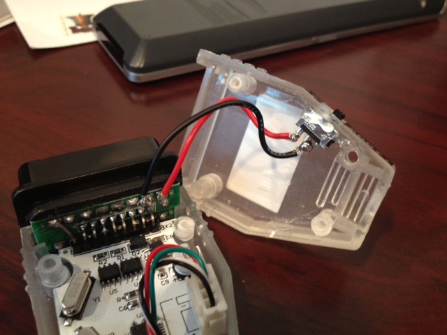

下面你需要用螺絲刀寫下usb線的obd接口處的4格羅斯,然後找到7和8接頭,然後把它們兩個焊接起來,然後聯線試一下!
如果要測07款以後的車型再斷開就好了。
http://www.e90post.com/forums/attach...1&d=1333769778
http://www.e90post.com/forums/attach...1&d=1333938473
圖片中是爲了方便測試07年款前後車型加裝了一個開關!(焊接起來就是測試07款以前的,斷開就是測試07款以後的)
