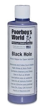

我也很喜歡Poorboys' Blue, 我買了一罐乳狀的, 不過還沒輪到 :rolleyes:
你的車該不會有先上黑洞?
我的車是上Klasse 封體, 之後上Race Glaze 55. 很可惜我沒拍照的習慣, 所以沒圖.

你的車該不會有先上黑洞?
好眼力! 黑洞打底 再上藍臘
RG55一直想收藏 聽說單上單下 不知S大覺得持久度如何?

請問super兄,是這個嗎?
一罐要600,你那有沒有可以分裝的,賣半罐給小弟呢?怕一罐太多用不完。 :D
上完Black Hole以後不等12小時陰乾,直接上845,不會滑臘不好上嗎?
https://encrypted-tbn2.gstatic.com/i...HxT7QmKwmUhBJQ
對是這罐, 我這前陣子也是分完用完了a.
上完black hole 後可以直接上蠟, 不會不好上, 感覺一樣. 上black hole 可以使用機器會較輕鬆也較均勻, 我這有.

請問封體,黑洞與臘之間的先後施作順序,可以告訴小弟一下您的經驗嗎? 依照上回您的文章,似乎我要先用沙拉脫將全車的臘都先洗掉,才能上封體對吧?
上封體前,黑洞是否要先用以填補細紋呢? 或是封體後才上?
封體似乎需要堆疊,如果打算堆疊三次,請給我建議的施作方式,含等待的時間等等。
謝謝您指點。 :D

接近車底部分噴點去柏油, 用洗碗精洗車洗過一次後, 有些頑強的臘可能還在, 這沒關係, 因為接下來要用黏土. 黏土買來後都一條一條的, 要使用的時候浸到水裡, 然後用手搓成圓球, 變成圓球後, 用掌心壓成圓片, 用圓片在鈑金上塗抹, 發現髒了變黑變褐色, 就把髒的往內揉, 再搓成圓球, 然後壓成圓片, 讓新的一面跑出來, 一直重複. 黏土變色了不要偷懶馬上搓, 不然繼續使用會刮板金. 使用時的重點是邊跑邊噴潤滑劑, 你可以準備一個飲料罐子裝噴頭, 罐子裡使用較濃一點點加水的洗碗精或洗車精. 這樣就可以一手邊跑一手邊噴, 確定跑的範圍前徹底噴濕潤, 不然也會刮板金. 潤滑劑不要添加去柏油類的溶劑, 這樣黏土會溶掉. 黏土美光的還不錯, 有分兩種, 買細的就可以了, 不要用潔朋的, 很容易溶.
跑完黏土後再洗一次車, 之後全車擦乾, 就可以上黑洞. 建議用超纖維上臘棉, 用量會比海綿省, 一次跑一個約前臂長寬的區塊, 井字直線跑法, 約2-3次. 跑完後過幾秒或一分鐘, 等黑洞乾燥霧化後, 就可以用超纖布下掉, 單上單下.

我是先用沙拉脫洗掉蠟膜,再用黏土滾一次,然後再洗一次沙拉脫去蠟,擦乾後用上蠟的方法開始打Black Hole,發現其實Black Hole是很漂亮的蠟,不僅有深邃的底層,也有相當好的亮度,很容易乾上乾下,真是瓶好蠟,不曉得為什麼不能直接當車蠟使用?是持久性較差嗎?
Black Hole是乾上乾下,若有注意檢查的話,不容易有蠟影產生,算是相當好上下的蠟品,個人給予的評價相當高。 :D
