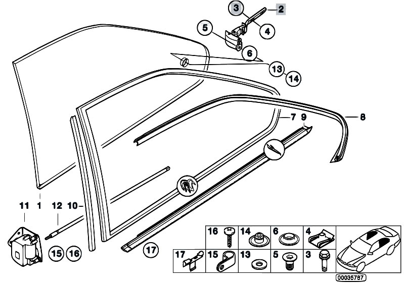

如同下圖位置,停車時下大雨或開車行進時都會從這位置漏水進來,可是檢查內側
那條半膠半絨的膠條並無破損及裂痕,搞不懂是怎麼漏的?

打算找個時間先拆開來清理看看好了,外側後方也像下圖一樣裂化,轉角處甚至風化消失
也考慮像下面連結國外車主更換整條上緣邊條,不知道會不會很貴?
http://www.318is.com/7/replacing-win...-an-e36-coupe/

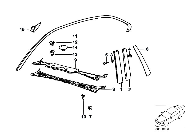

會漏水就是下圖#8那條膠條脆化了

8號脆化實在很不好搞耶 尤其是車廠把8號膠條用塑立康黏住
現在拆下來全是塑立康 不清乾淨新的還裝不上去
coolfish48 目前離線   回覆時引用此篇文章

E36那條防水條#8才幾百元耶!!

後段彎鉤的部分材質不同,上面舊的後段整個碎掉

e36雙門在玻璃上方還有一大條塑膠的水切涵蓋兩個車門的那條...
是下圖中的#11嗎?
天窗防水條一條1480元
#9的話一條也是680元,不換的話是難看一點而已!!
都有現貨!

E36二門的車窗飾條一條#11是3660元
都有現貨(需要德訂的我都會直接講德訂價是多少)..

會漏水就是下圖#8那條膠條脆化了
小樂站長,請問還有#8膠條嗎?我要左邊的(可買單邊嗎?還是要一組?),謝謝.
