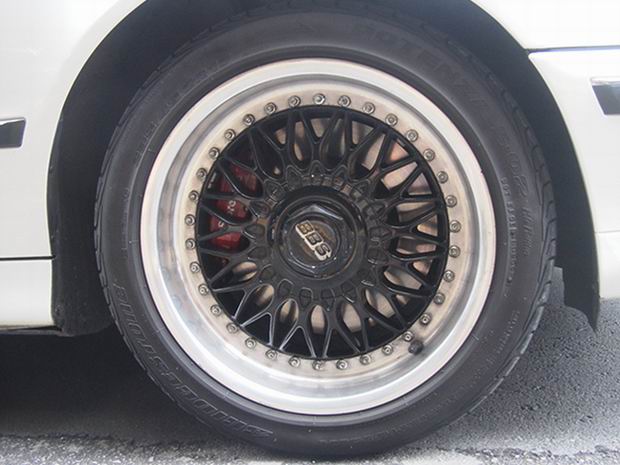

2004-09-22, 02:58 AM
剛剛逛奇摩看到煞車裝置..
我車上這組就是嚕~ 多謝旗兄廉讓 ~~~~ 效果不錯.耗材比較便宜!!!
