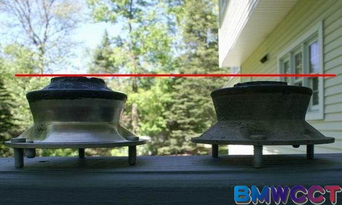

舊 2014-01-27, 09:24 AM   #14
作者: 北基阿豪 查看文章
是避震器開始疲乏嗎?(前輪本來有1指空間現在沒了)
避震器沒這麼快疲乏!!
e46、e39、e60這幾款車子如果有車子開久後,車身高度降底1~2公分的話,先檢查避震器上座是不是老化變形了,因為原廠的上座是鋁做的,很容易變形!!
原廠在不良路況的車型上有出加強型的上座,這種鎂鋁合金的上座比較堅固,在換避震器時,可以順便換這款的上座!!
http://www.bmwcct.com.tw/shop/goods.php?id=381

避震器沒這麼快疲乏!!
所以站大的意思是.....換裝""套裝避震器""最好也把上做更換成這種的囉
我的是"EIBACH"套裝避震器...最近降到0.5只了
另一問..短彈簧用久了會疲乏嗎...高度會下降是因為彈簧疲乏還是桶身疲乏??
