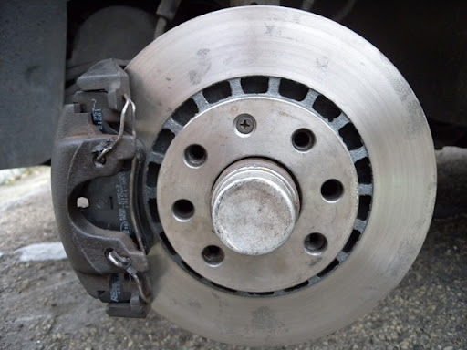

1. 先把車子固定,前輪用三角輪擋,用17號套筒拆鬆螺絲,將車身頂起輪胎螺絲拆下,輪胎取下。
2. 找到分泵上的兩個約1元大小的塑膠蓋,用一字起輕輕挖開,裡面有7mm的內六角,逆時鐘鬆開並取出螺絲,並清潔上面的乾掉的黃油,然後抹上乾淨的耐高溫黃油,放在乾淨處備用。
3. 先拿6"一字起子輕輕俏開舊來令片跟碟盤,然後把分泵外的固定彈簧片挖出(要小心壓住別彈開傷人或是找不到就糗了)
4. 輕輕用6"一字起把分泵撬開把煞車來令取出,分泵放旁邊,要小心右後輪有來令片感應線,裡面的U型彈簧很容易掉,但是如果壞了就換吧,免的儀表一直亮燈。
5. 用16MM的套筒或是梅花板手拆下分泵羊角,把碟盤中間的5MM內六角拆下,記得把手煞車放掉,然後拿橡膠槌(或是香檳槌)反向敲下舊的碟盤,如果敲不下來,就要先噴一點WD39+1到HUB中心,然後拿葫蘆槌(鐵)敲碟盤中心靠近HUB的地方,將鏽震碎就可以取下碟盤。
6. 新的碟盤要記得把上面的防鏽油洗乾淨,不然除了會一直冒煙外,還會把新的來令鍍焦油膜><,然後照剛剛的程序反向裝回。
7. 安裝之前,先把分泵用廣角固定鉗推回,同時要把放空氣螺絲打開,以免舊油推回傷及ASC油壓電磁閥。(如推不回,要用分泵推回工具)
8.16MM螺絲上緊35~40NM,7MM內六角上緊25~30NM,輪胎螺絲上緊105~110NM。
以上工資通常收600~800/一台份,約40分鐘完成。
如有錯誤,虛心接受指正。(臨時用一些圖代替,有侵權請告知,謝謝)
