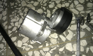

INA發電機惰輪總成
拆下舊品後引擎室內部照
舊品
動力方向盤幫浦皮帶盤
(要搖一搖才會下來,裝回時中心可以上點油比較好裝)
其實我們還拆了風扇,手路會更好
結果原本的內六角螺絲有一顆滑牙...多搞了一個多小時...
新品INA與原廠不同,惰輪不一樣,中心螺絲變成星形(50號)
記得皮帶上去再把定位梢拿掉!(否則會科科喔...)

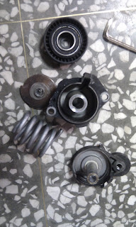

舊品分解後,其實沒什麼問題,推測是最底部墊片老化,導致有敲擊聲。
