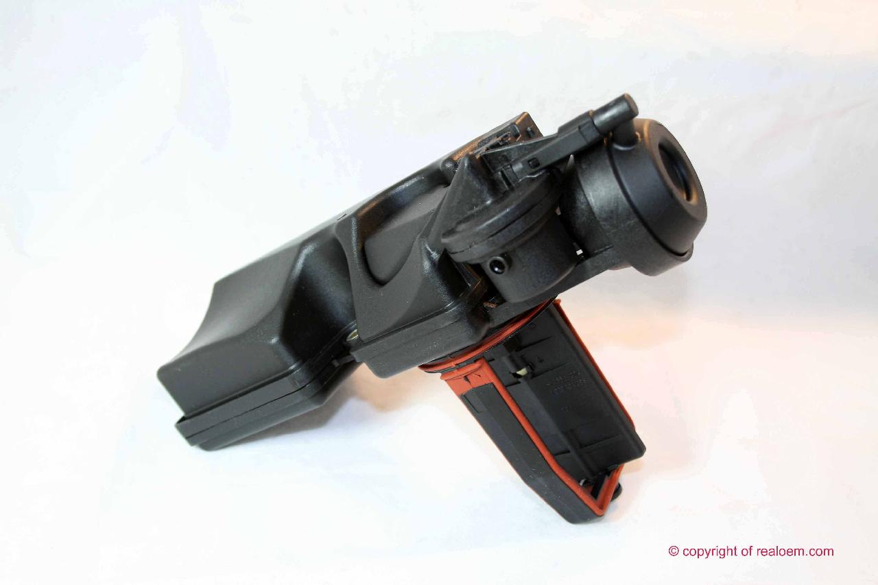

今天把故障的進氣控制閥門DISA換了~~~剛試車的感覺怎跟沒換感覺都差不多呢?(不是屬稱扭力大師兄嗎?)到底是啥原因~~~~~~~?
PS更換下來的DISA確實是故障的(閥門葉片不會自動彈回會一直轉動)
有大大能幫我解答嗎?~~~真 的蠻失望的(了錢又了時間)
補充一下壞的那顆DISA料號1161 750 2275 正常DISA料號1161 750 2269 難道料號不同就不通用嗎?
你換的那個料號是for 325以下使用
http://www.realoem.com/bmw/partxref....r=1&series=E46
原料號是for ˇ3000cc使用
http://www.realoem.com/bmw/partxref....=1161+750+2275+

大哥你換錯了啦= ="
11617502275 以改號 ==>11617544805 (3.0用)
11617502269 以改號 ==>11617544806 (2.2/2.5用)
以上M54用......

這東東~我建議你把重點放在閥門的叉銷上(就是插住葉片的那隻叉銷)
我每次進廠保養都會請技師拔起來檢查一下.只有鬆脫.我就換掉了!!
有時鬆脫.它還是會固定在那上面.平時開都沒異狀.....
突然有一天叉銷被吸進去引擎...可就大條了!!
我一個朋友他M52跟我一樣.他就是這樣結果要拆引擎.那是好幾年前的事...
重此我每保養必檢查...
拔拔拍拍 目前離線   回覆時引用此篇文章
