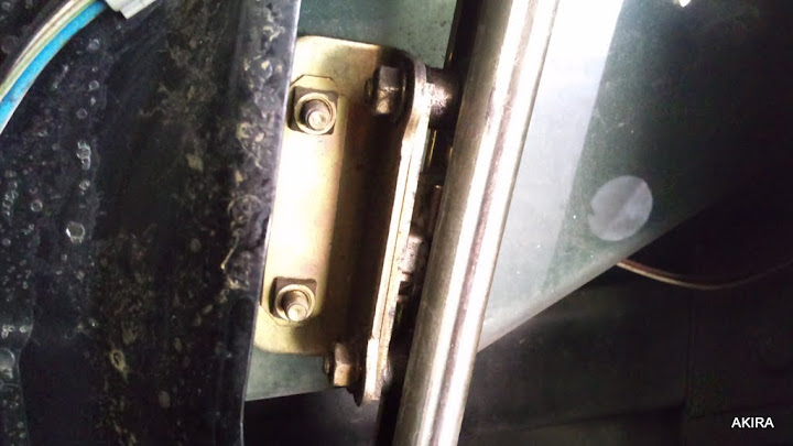

今天拆門版來看看,找到底部一處可調整的固定架,鬆開螺絲調整後就OK了!
看不出有螺絲鬆動位移,也沒有門板撞過修補的跡象,總之能調整好加上完整的膠條就是爽!
右邊滑軌上
調右邊兩顆螺絲

會脫軌就是車窗玻璃前後到達頂點不同,後面先到才會這樣..
就是調整玻璃固定的扣子沒錯!!
