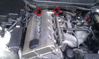

E36 M44 缸頭水管座更換(含可變進氣清潔)
可變上面的螺絲都是11號
油門線不用拆,也不建議動到(下方紅圈)
剎車的負壓管要拆(上方紅圈)
這邊要注意的是下方油門感知器等接頭,
把固定鐵線小心勾出即可向下拉出(久了容易脆掉)
這邊還有一個11號

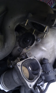

再把考爾與塑膠護蓋全拆掉,就可以從紅色圈圈的縫隙拆水管座了
水管座兩顆螺絲都是10號
換上新的水管座與水管
建議先全部鎖上去再安裝水管座
因為空間很小,不方便先裝水管座再安裝水管(神人才鎖的到吧...)

油門座後方有四根螺絲10號,拆開後就可以分離了
髒...
油門座有兩個閥門,清潔建議用擦拭的,不要用化清直接噴
因為節流閥感知器就在旁邊,噴壞了就又要花一筆...
另一邊可變歧管就沒有電子零件或是油封,盡量噴洗吧!
另外拆下可變後,下方就是油嘴,要清潔油嘴就繼續拆,
可以獲得更多空間,不過拆油嘴也蠻麻煩的,我的油耗也很好(14km/l),
因此不考慮往下拆了。
