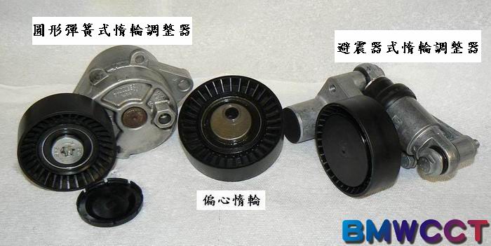

話說有天啾啾響 後來又沒了 打算預防性更換 請問各位車友!!
圖一的惰輪總成該如何換? 我有買總成了 是否從上方五角形下手?
圖二的皮帶如何更換? 皮帶感覺很緊 是否要特殊工具或手法呢?

惰輪前面有一圓形塑膠蓋 ,用小一字翹開 ,再取下六角螺絲就行了…
取下皮帶的話 ,要用工具把皮帶調整器往放鬆的方向扳著 ,同時就可以取下皮帶了…

謝謝 但依據購物網 我的不能單換惰輪耶 所以才買了總成

我有單獨更換耶 換了兩個 不便宜耶

不困難吧,順時針就是放鬆
https://www.youtube.com/watch?v=Q2lASEQtWkw
https://www.youtube.com/watch?v=XesMqeQe0X0

不難換..YOUTUBE上都有在教
只是..為啥這東東很容易壞~~
為何沒有加強型的或改裝型的....

只換惰輪就可以啦 不用買總成的啦 一顆惰輪450就有了 如車友pigmouse888說的那樣做就好很簡單 你照的那兩顆我也自己換的 試試看不難的
