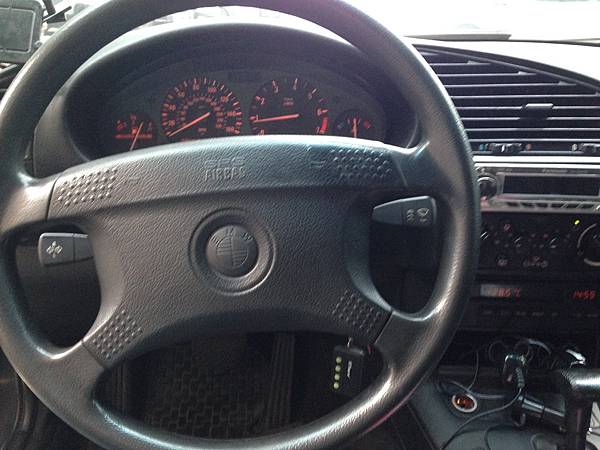

各位好,日前因為想把原車上的四幅方向盤改成三幅,找到了之後卻無法安裝,特來向各位先進請益....
原車為美規94年E36 318i,方向盤是這一款
找來的方向盤應該是後期的三幅方向盤
兩款的背後線圈分別是...
以及
有試著分別拆下線圈,但兩者構造不同無法互換,所以也沒辦法安裝
